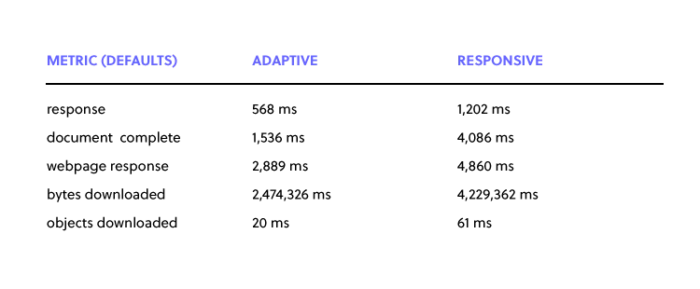

Idea działania AWD opartego o break pointy:
Idea działania AWD
Idea działania AWD w oparciu o breakpoints
