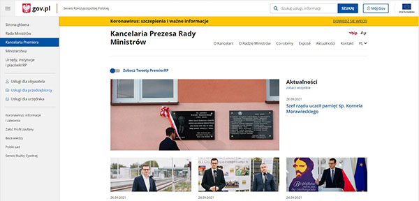

Przykład #1 – login i hasło do rządowej strony www.premier.gov.pl:
  • Login – ADMIN
  • Hasło – ADMIN1
  • Źródło: rmf24.pl

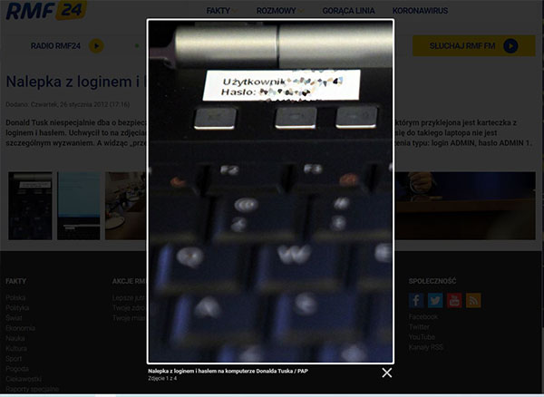

Przykład #2
Login i hasło do laptopa z którego korzystał premier Donald Tusk:
  • Login: rmuser43 (rm = rada ministrów?)
  • Hasło: Niebieski7
  • Źródło: niebezpiecznik.pl

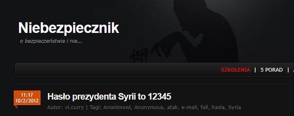

Przykład #3
Żeby nie było nam smutno, że tylko w Polsce są ludzie niekompetentni – hasło do skrzynki prezydenta Syrii to 12345. Jak podaje niebezpiecznik.pl, jest to jedno z najpopularniejszych haseł na świecie, ale nie w Polsce — my mamy więcej rozumu w głowie! Przypomnijmy, że w Polsce najpopularniejszym hasłem jest 123456…

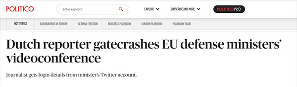

Mój ulubiony – tajna wideokonferencja ministrów obrony Unii Europejskiej, do której dołączył przypadkowy dziennikarz. Hasło i login pozyskał z Twittera duńskiego ministra. Więcej: Dutch reporter gatecrashes EU defense ministers’ videoconference
President of the council: You know you have been jumping into a secret conference of the (…) – Zakładam, że dziennikarz to doskonale wie. Pytanie, czy do ministrów to dotarło…

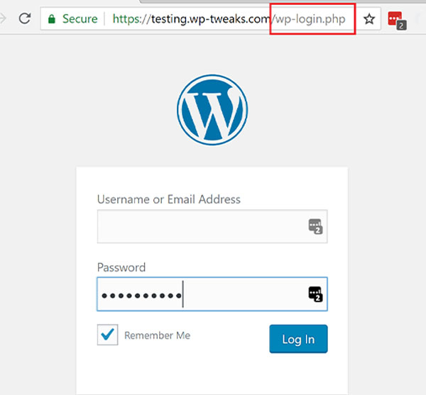

Zmień domyślny login do panelu admina
Domyślny adres to */wp-admin lub */wp-login.php. Nie zmieniając go dajesz na tacy punkt wejścia potencjalnemu atakującemu.
Pro-tip: zmiana na /admin1 nie podniesie drastycznie bezpieczeństwa.

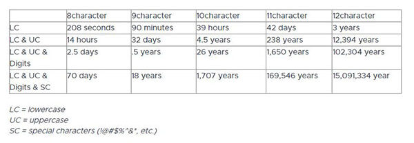

Za bezpieczeństwem stoi matematyka. Rzuć okiem na to zestawienie z Don’t Be Cracked: The Math Behind Good Online Passwords:
Bezpieczeństwo to matematyka – kombinacja w haśle 12 małych i wielkich liter ze znakami specjalnymi i liczbami to przeszło 15 milionów lat zgadywania dla ataku typu brute force.

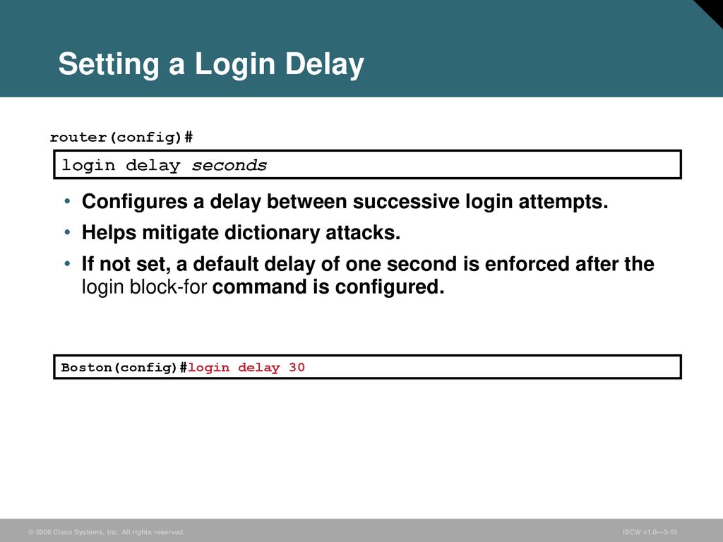

Opóźnij ponowne logowanie
Nawet o 0.1 sekundę – użytkownik tego nie odczuje, natomiast takie spowolnienie bardzo szybko się kumuluje dla atakującego, o ile nie zabezpieczył się przed nim próbami równoległymi.
Slajd z prezentacji CISCO device hardening

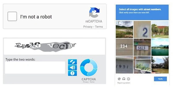

Wymuś walidację captcha po wielokrotnie nieudanych próbach logowania
Użytkownik może po prostu zapomnieć hasła i wprowadzić je ponownie, przy okazji rozwiązując nowoczesną captchę. Jest to natomiast znaczna obstrukcja dla atakującego, spowalniająca atak brute force do stopnia, w którym traci on sens. Nowoczesne captche wymagają też często manualnego (boty sobie z tym radzą) wprowadzenia rozwiązania (z tym już niekoniecznie).

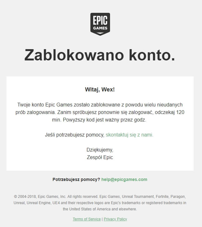

Zablokuj konto
System można ustawić tak, aby blokował sie np. po 10 nieudanych próbach logowania. Skrajnym przykładem jest iPhone, który po 10 nieudanych próbach czyści swoją zawartość (być może przez serię wycieków prywatnych zdjęć celebrytek w negliżu).
Przykład blokowania konta po nieudanych próbach logowania na Epic Games

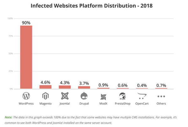

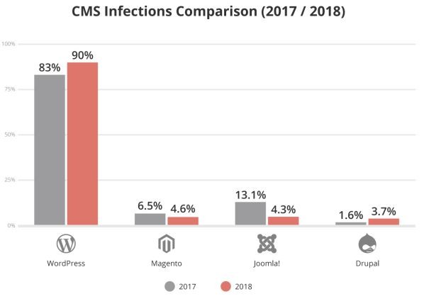

WordPress jest od lat najczęściej atakowanym CMS. Wynika to poniekąd z faktu, że używa go około 36 procent witryn w sieci, czyli jakieś 400 milionów. Znalezienie przez hackera luki w popularnym pluginie sprawi więc, że dostanie się on do ogromnej liczby witryn bez dodatkowego nakładu pracy.
 Żródło: https://sucuri.net/reports/19-sucuri-2018-hacked-report.pdf

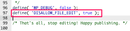

Wyłącz edytor motywu w panelu admina
Powód:
jeśli hacker dostanie się do panelu admina to właśnie przez tą furtkę zaaplikuje Ci wstrzyknięcie SQL, SEO Spam i bardzo popularny Japanese SEO Spam, czyli „krzaczki” na stronie. Oprócz tego może edytować pluginy i motyw.
  1. W menedżerze plików znajdź plik wp-config, kliknij prawym na myszy i edytuj go.
  2. Znajdź Button „Disable Encoding Check”
  3. Otworzy się coś czego prawdopodobnie nie rozumiesz. Przescrolluj w dół aż znajdziesz linię z komentarzem: /* That’s all, stop editing! Happy publishing. */
  4. Dodaj nad nią: define( ‘DISALLOW_FILE_EDIT’, true );
  5. Zapisz zmiany. Prawdopodobnie wyłączyłeś edytor. Gotowe.
Zapis w kodzie wyłączający edytor motywu WP
Jeśli nie masz dostępu do cPanel możesz to zrobić poprzez klienta FTP, np. Filezilla.

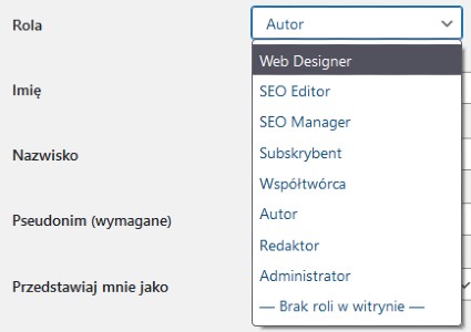

Zdefiniuj role użytkowników panelu admina strony
Domyślnie WordPress ma sześć ról dla użytkowników, jednak możesz zdefiniować własne nazwy i zakresy uprawnień. Zabezpieczy to stronę przed działaniami osób bez odpowiednich kompetencji, które mogłyby skutkować np. wgraniem plugina z ryzykownego źródła lub wyłączeniem zabezpieczeń.

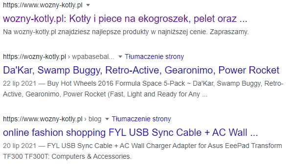

Search Engine Optimization Spam
SEO Spam – ten typ ataku celuje w najlepiej rankujące strony witryny wypełniając je spamowymi frazami kluczowymi, które bardzo ciężko wypromować bo są zwalczane przez algorytm, wstrzykuje pop-upy (również zwalczane), oraz umieszcza linki przekierowujące na inną stronę.
Pod SEO Spam podchodzić może również atak polegający na przekierowaniu stron na inną stronę.
Przykład ataku typu SEO Spam polegający na przekierowanianiu wyników w SERP
